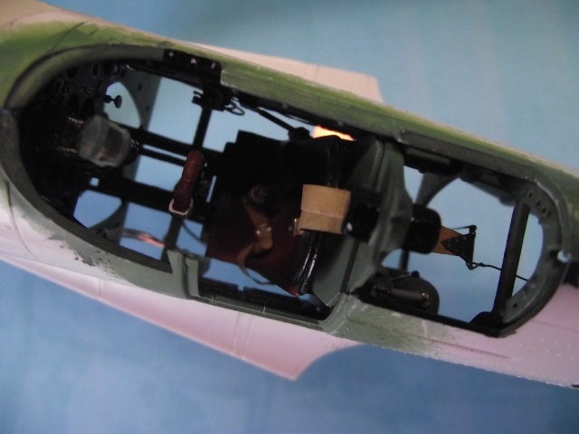

ETAT DES LIEUX
ESSAIS A SEC  POUR DESCELLER LE MOINDRE DEFAUT
JE PENSE DEVOIR SCRACHER LE DESSOUS DU PIT SUR L'AILE
LES DESSOUS QUE VOUS NE VOYEZ JAMAIS
QUAND TOUT SERA COLLE JE FIGNOLLERAI QUELQUES CABLES ET AUTRES COMMANDES VISIBLE PART LE PIT
L' INTERIOR GREEN LIFE-COLOR N'AIME PAS LES MANIPS
SI TOUT EST OK JE FERME LA JE ME BATS AVEC LE NEZ Surprised
UN PETIT PLUS ,QUI EN DEVRAIT M'AIDER A PASSER LES CABLES DU HARNAIS (J'ESPERE)
photodecoupe 1/32 sur Mk V
UN PEU D'ALU....
CA NE SERA PLUS TROP VISIBLE.......MAIS
ALLEZ .....ON FERME
J'AI NOTE QUE LE COTE GAUCHE ET LEGEREMENT VRILLE J'ESPERE QUE CA N'AURA PAS TROP D'INCIDENCE
SUR LA FERMETURE DE LA CARLINGUE Shocked

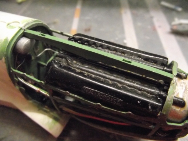

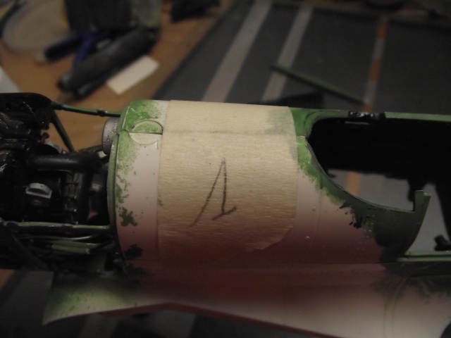

CONTRAIREMENT A AIRFIX JE NE COLLE PAS LE TABLEAU DE BORD ET LE SIEGE DE SUITE
APRES DE NOMBREUX ESSAIS JE COLLE A LA CYANO ET VU LA LONGUEUR EN PLUSIEURS ETAPES
1) LA PARTIE AVANT
JE VAIS RENFORCER PAR L'INTERIEUR ET EN SUIVANT LA FLECHE ,AVEC CYANO CARTE PLASTIQUE ET GRAPPE
2) CA SE COMPLIQUE.L'ARRETE DORSALE LA QUEUE/J'AI GARANTI LE COLLAGE DE L'AVANT,ENSUITE J'AI ECARTE LES DEUX PARTIES AVEC UN MANCHE DE PINCEAU POUR FACILITER L'ENCOLLAGE
JE RENFORCE AVEC UN MORCEAU DE GRAPPE + CYANO
"QUEL NEZ"
SANS OUBLIER LE SUPPORT SUPERIEUR
J'AI REUSSI A BIEN ALLIGNER LES DEMIES CARLINGUES OUF
8)
JE PENSE NE RIEN AVOIR OUBLIER DONC JE FINI DE COLLER LE PIT
POUR FACILITER L'ALIGNEMENT ET LE PASSAGE DES CABLES DU HARNAIS UN MORCEAU DE COLLANT
QUI C'EST GLISSE FACILEMENT AU DESSUS DU CROISILLON
JE COLLE AVEC UNE POINTE DE CYANO (FLECHE)
sans oublier la piece 55
un peu de scratch....quelques cables
J'AI ACCROCHE LA MANETTE J'EN AI PROFITE POUR FAIRE LA RALONGEE DU Mk II
ON APPERCOIT LES CABLES ET CORDES A PIANO
LES DESSOUS DU POSTE
A NE PAS OUBLIER LE CÔTE PIT SUR L'AILE
JE SUIS PERSUADE QUE L'ON NE VERRA PLUS GRAND CHOSE UNE FOIS FERME QU'IMPORTE
LA BATERIE SES CABLES
LE FEU DE NAVIGATION ORANGE PLACE SOUS LE SIEGE DU PILOTE
LE VRAI
CA FAIT L'EFFET
UN RENFORT DE STRUCTURE EN CARTE PLASTIQUE.2 ...3 CABLES RETOUCHES DE PEINTURES
A SUIVRE

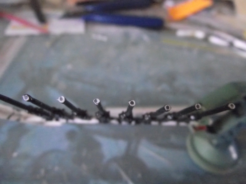

CHANGEMENT DE PROGRAME
REMARQUES:
LES CANONS SONT A PERCER.....TOUT LE RESTE EST VIDE LES FEUX DE POSITION A CETTE TAILLE
AURAIENT PU ETRE EN OPTION.....Y'A DE LA JOB
LES CANONS
3 PARTS DE BLACK X-1 DE TAMIYA +1 PART DE FLAT ALU XF-16 LAISSER SECHER ET RECOUVRIR DE KLIR AVANT
MANIPULATION
JE PONCE BIEN A PLAT JE POINTE AVEC UNE AIGUILLE JE FAIS UN AVANT TROU A LA MICRO MECHE 0,5MM
ET JE PERCE A 1mm PEINT EN NOIR DE SUIE
CA C'EST FAIT,ON MET DE CÔTE
LA SUITE
C'EST VIDE ??
FEU DE POSITION
ICI Mk V DE TAMIYA
POUR L'INSTANT J'ETUDIE CARTE PLASTIQUE ALU DE CANETTE ???
Surprised
"GROS EBAVURAGE" ET PREPARATION
MISE EN FORME CARTE PLASTIQUE ET ALU DE CANETTE
JE NE COMPTE PAS LES ESSAIS A SEC
VU DE L'INTERIEUR RENFORCER A LA CYANO
ALIGNEMENT
ESSAIS DE LA PIECE EN ALU
J'AI NOIRCI AU MARKER BIC ET TRACE A LA POINTE SECHE JE NE COLLE PAS DE SUITE IL FAUT POSER LES JAMBES VOLETS MITRAILLEUSES ETC....
