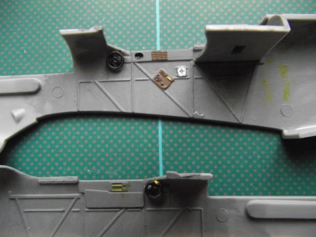

JE PASSE A LA CARLINGUE
INTERIEUR EN UA 141 LIFECOLOR BROSSE AU XF77 DE TAMIYA (pas raciste moi)
VAS Y AVOIR DU PONCAGE
ENCORE DU SCRATCHT
BIEN AFFINER L'INTERIEUR
TOUJOURS LA DOC....
VOILA C'EST TOUT POUR AUJOURD'HUI.....

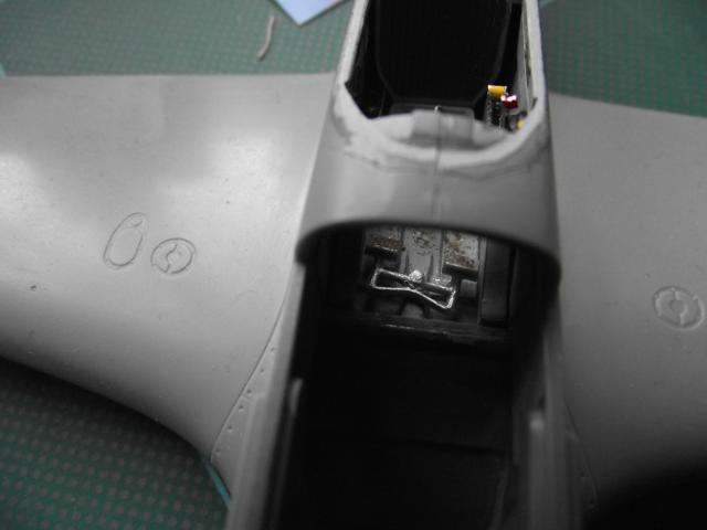

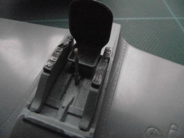

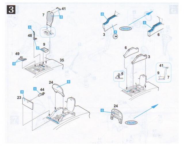

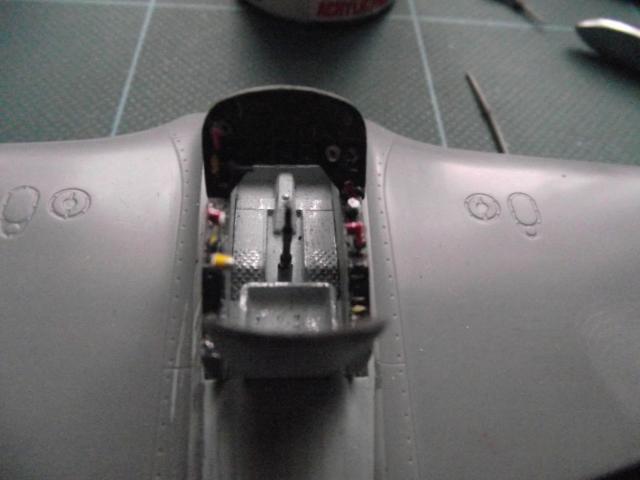

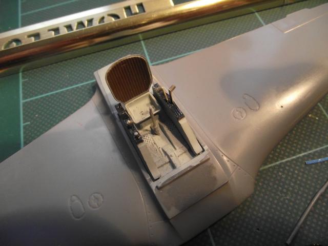

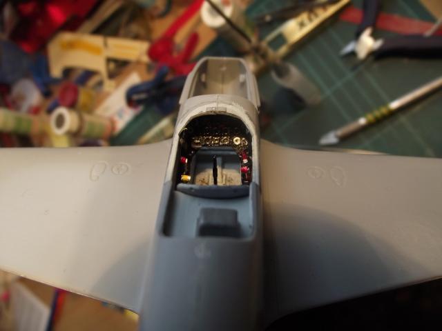

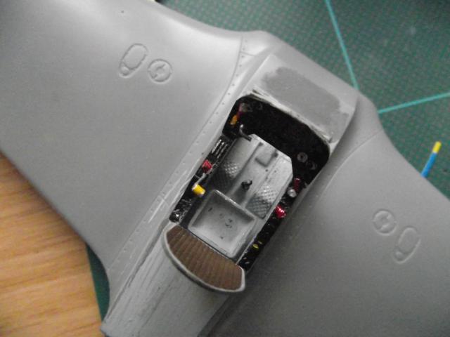

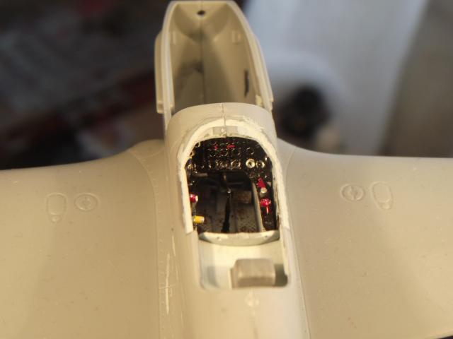

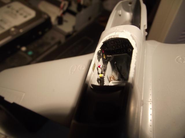

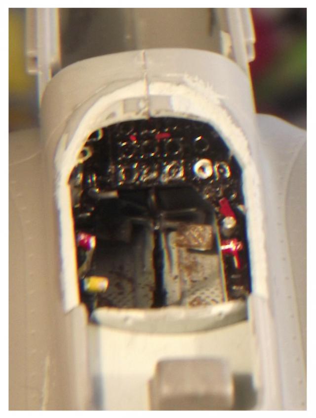

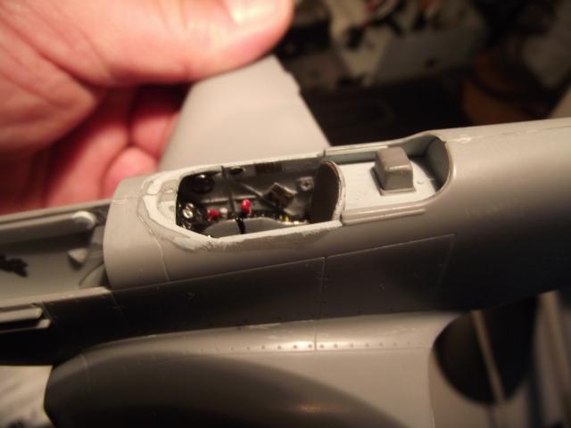

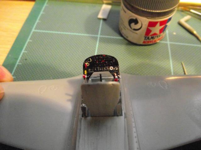

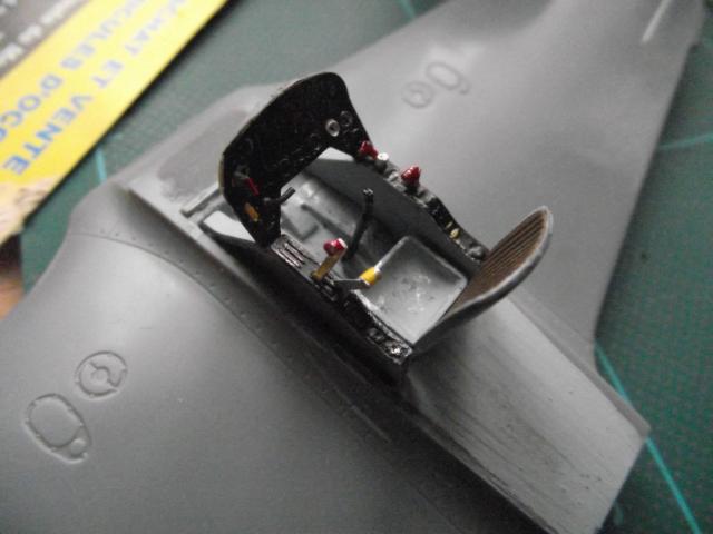

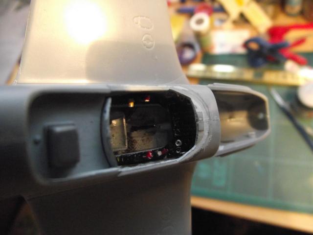

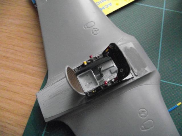

Ce n'est pas souvent que l' on travail le cockpit posé sur l'aile, pas de difficulté particulière
si ce n'est que je n'ai pas  suivi le plan de montage ; j'ai omis les pièces 41 derrière le dossier et 23 & 44
poue éviter la casse au moment du mont-age sur la carlingue.....
MA DOC
pas de photodécoupe , donc scratch (voir walkaround)
je vous rassure ce n'est que la photo qui fait moche
brossage à sec quelques touches de peintures
pas de jus , uniquement par brossage à sec et salissures et scratch
voilà...
A VOS COMS

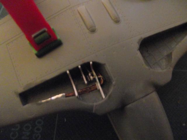

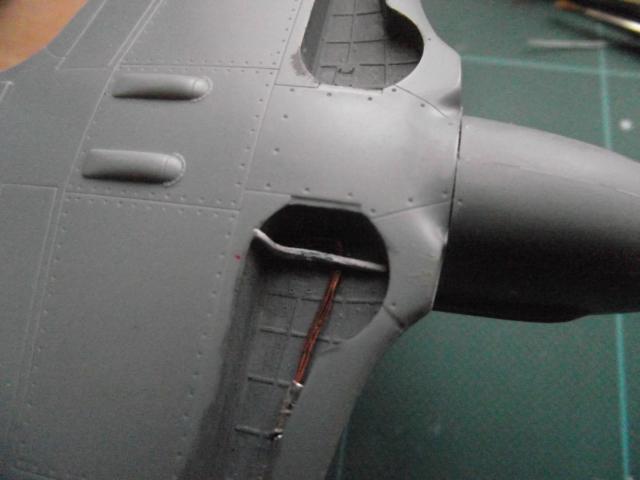

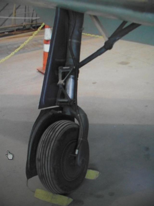

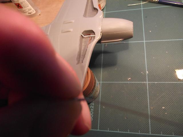

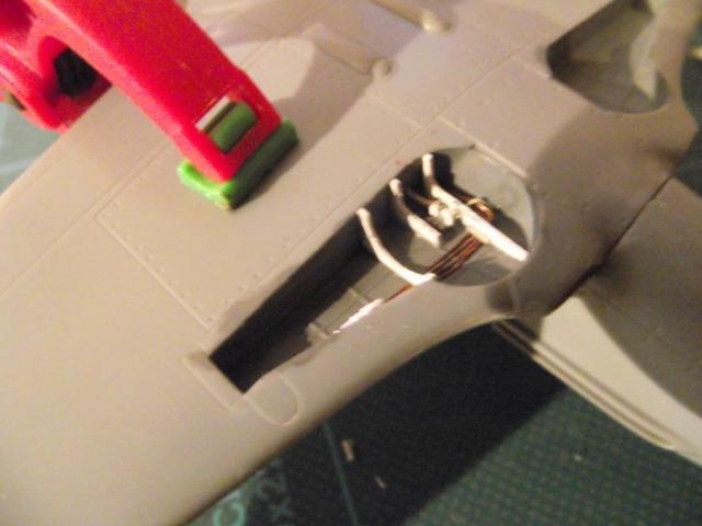

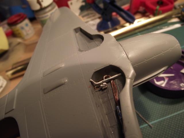

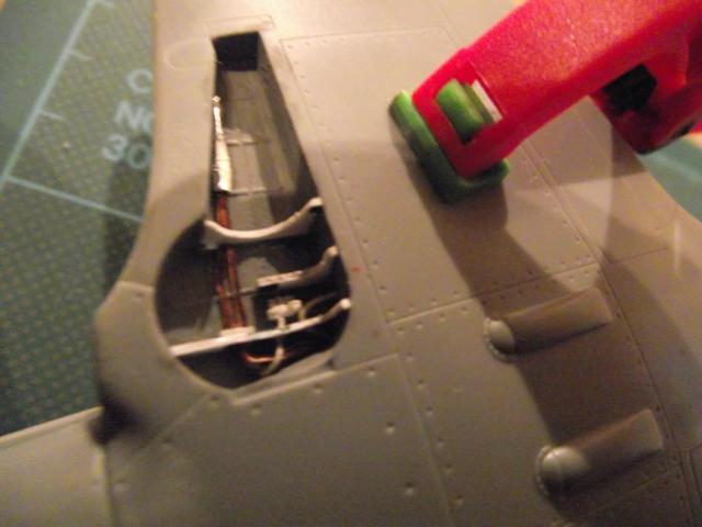

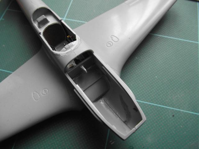

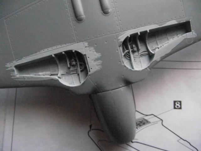

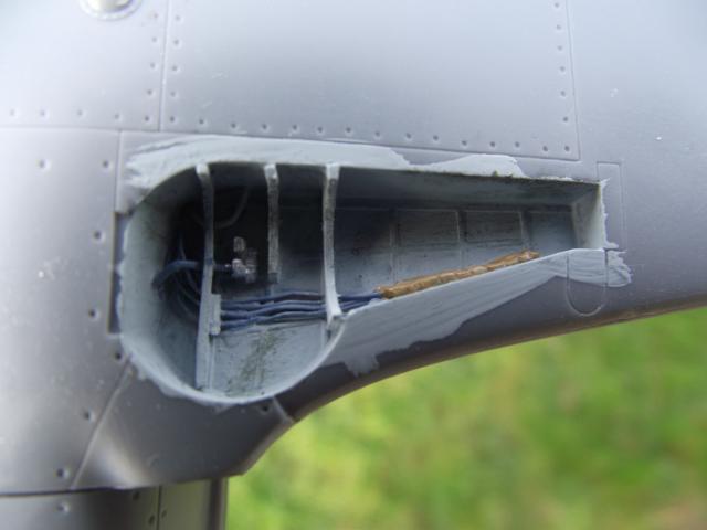

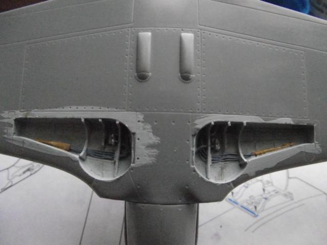

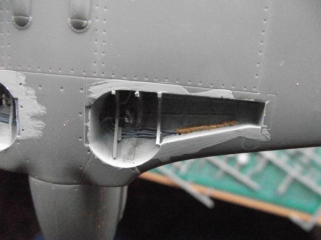

On commence en dessous ; après avoir étudié le walkaround sur WARBIRDS (hobby-maquettes.forums.actifs) et comparé au montage dans WING MASTERS n°9 je me suis arraché quelques cheveux (le peu qu'il me reste )
LE FAIS-JE OU NE LE FAIS-JE POINT.....puisque c'est en dessous.....allez fainéant

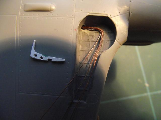

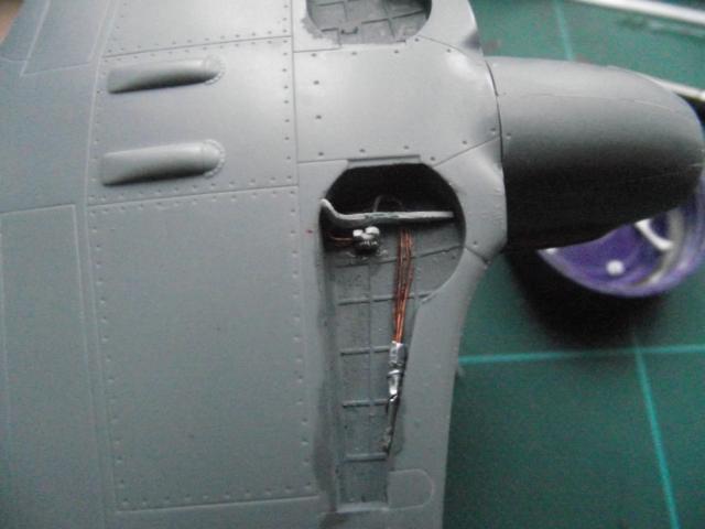

je précise que les cables et tuyaux hydro arrivent par un trou  du coté de la roue dans le puit de train
et reparte dans l'aile vers la jambe de train
avant de retourné dans l'aile les cables sont entourés d'un genre de collant en tissus beige, représenté
en alu autocollant

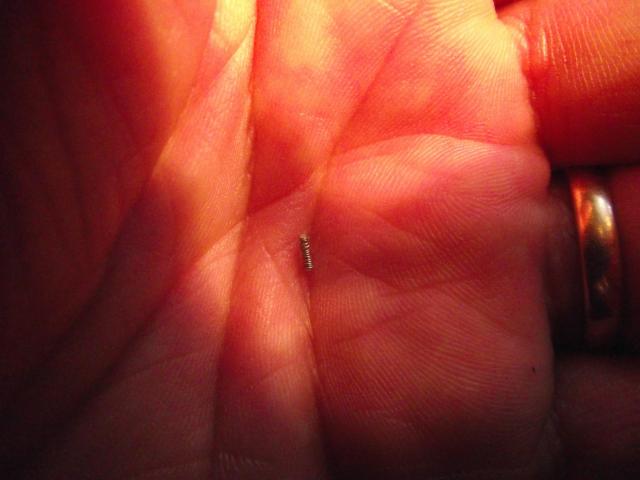

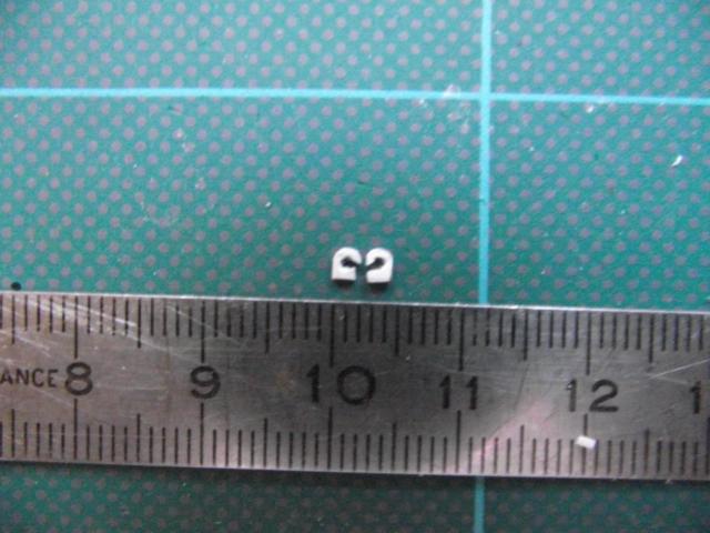

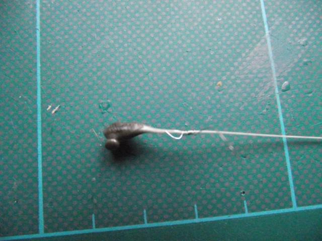

j'ai voulu vous montrer le ressort en fil électrique sur un bout d'étiré , l'appareil à choisi
la cloison; j'ai gardé....
pas évident
plus parlant.....à couper en deux
le ressort est placé le long du crochet de retenu du train (à le fermeture)

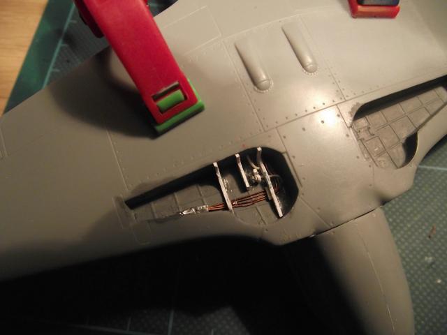

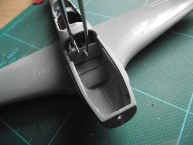

reste les autres cloisons

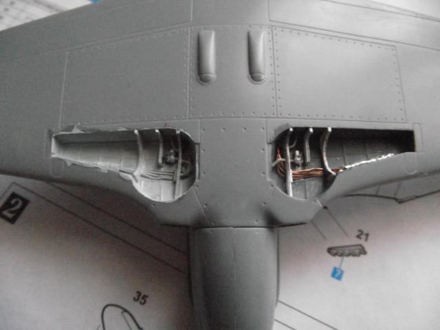

ouf ....l'autre coté un autre jour, le deuxième puits de train ne me parait pas identique

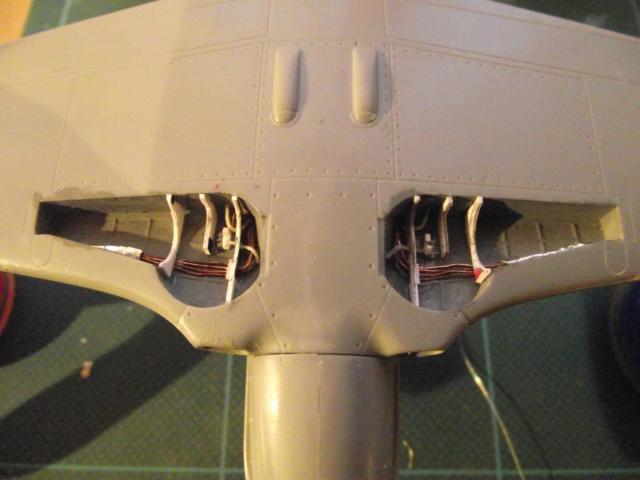

au niveau du cablage "au secours la doc"
 8)
Bon ; après avoir passé pas mal de temps à chercher confirmation...le deuxième puits est identique
au premier  .................          "au boulot"
je ne vais pas refaire un tuto bis ; mais uniquement les deux puits finis ; le plus difficile étant de les refaire à l'identique
deux photos suffiront  sunny
A vous d'apprécier  Mad

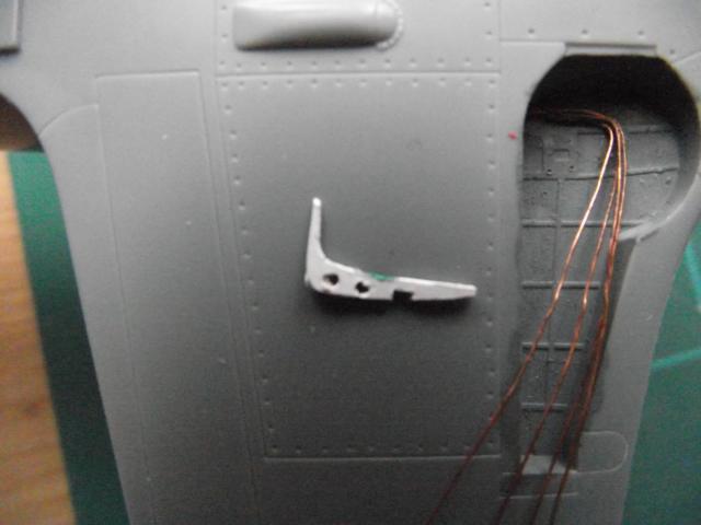

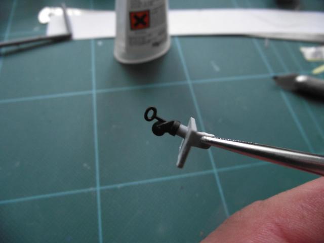

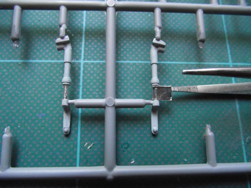

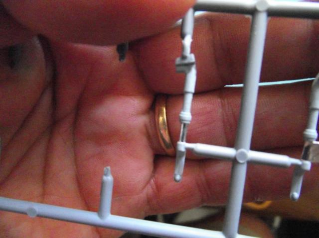

JE VAIS PLACER LES PIECES 44 . 23 ET LE PALONIER 49
D'abord le palonnier,,j'ai pris la liberté de peindre les tiges en alu pour les faires ressortir
le reste en gris et salissures .
pour plus de facilité , j'ai collé une chute ce qui me permet de placer la pièce aisément
la paroi est collée ensuite à la cyano à l'aide d'un cure dent
le palonnier est braqué ; et visible

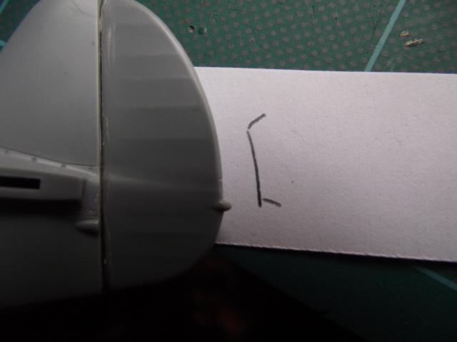

beaucoup trop épais le petit compensateur est supprimé et refait
avant de le coller sur le fuselage ; tracer sur de la carte plastique l'arrondie
ici refait sur du papier pour l'exemple
positionner convenablement

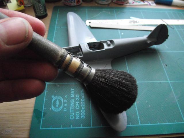

DEPOUSSIERAGE
UN PEU DE PEINTURE POUR REPRENDRE....au pinceau

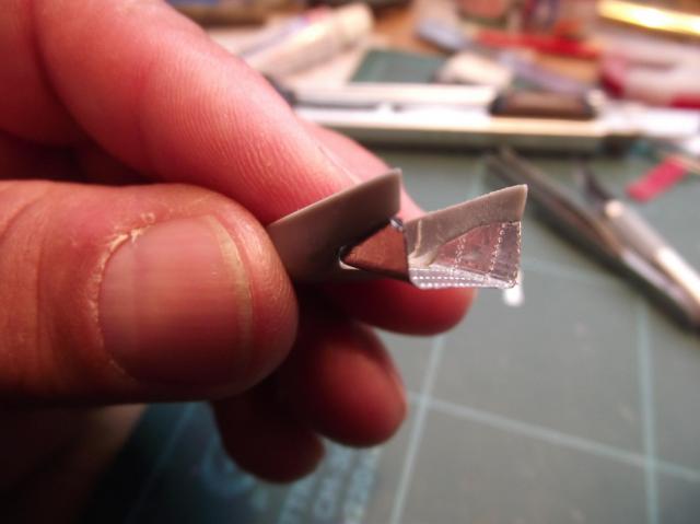

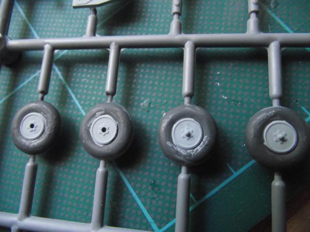

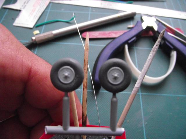

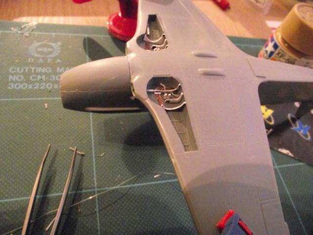

PREPARATION DU TRAIN
ALU AUTO COLLANT , (lissé avec le doigt)
REACTION ENTRE LES PEINTURES LIFE-COLOR & TAMIYA :angry5:
TROIS COUCHES PLUS TARD......
RESTE LA CANALISATION LE COMPAS ET LA TRAPPE , POUR LA SUITE

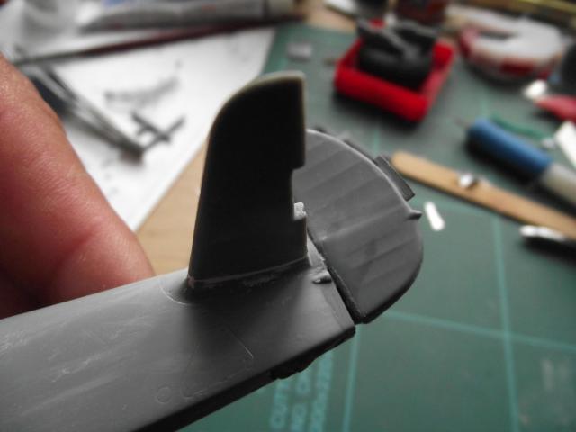

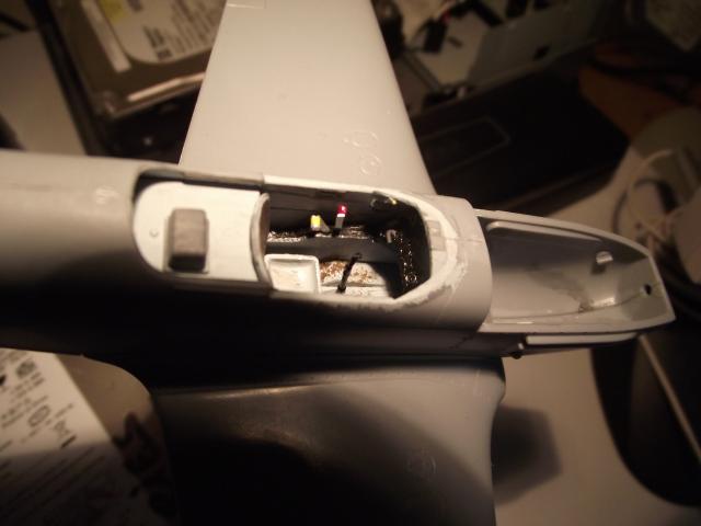

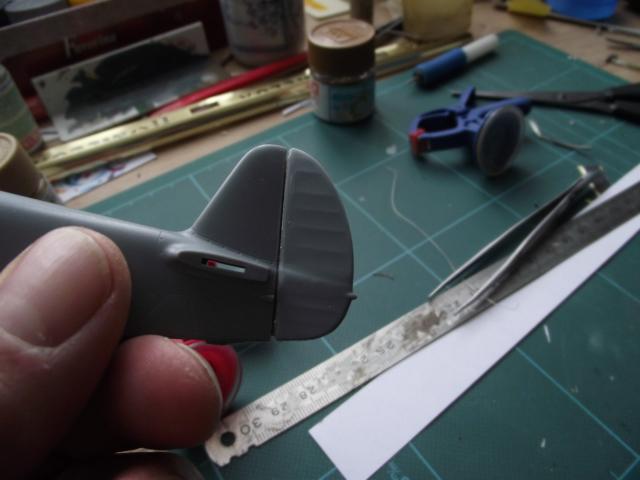

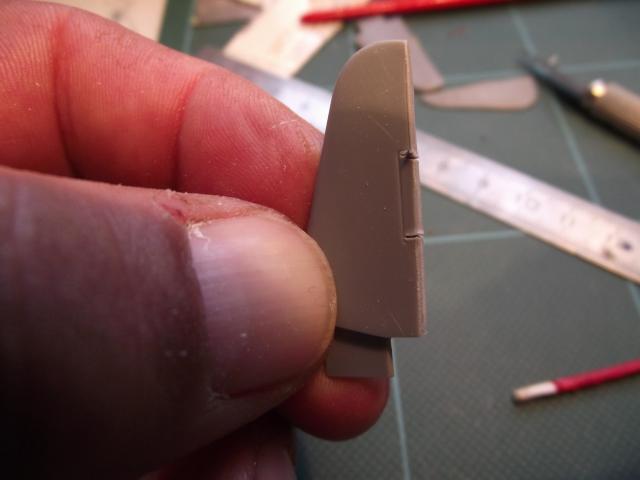

'AI PEUR QUE L'AVION  FINI SOIT TROP STATIQUE.....

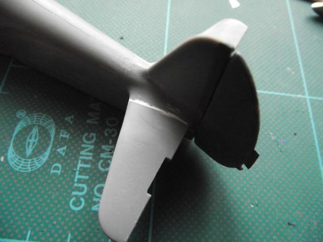

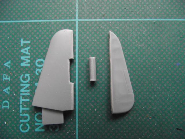

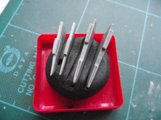

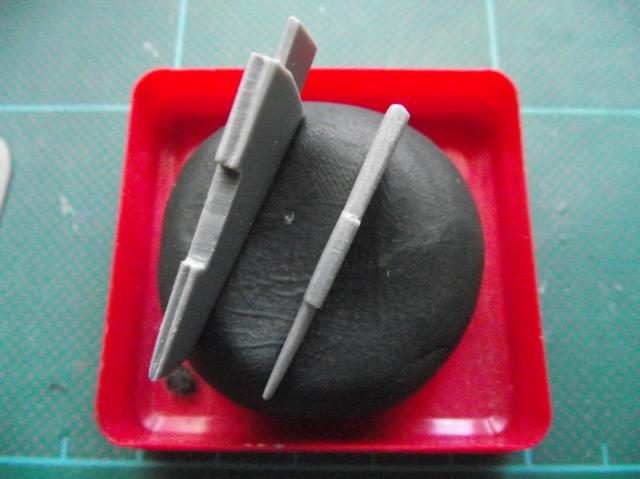

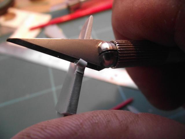

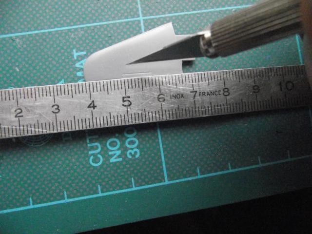

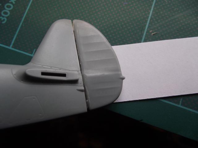

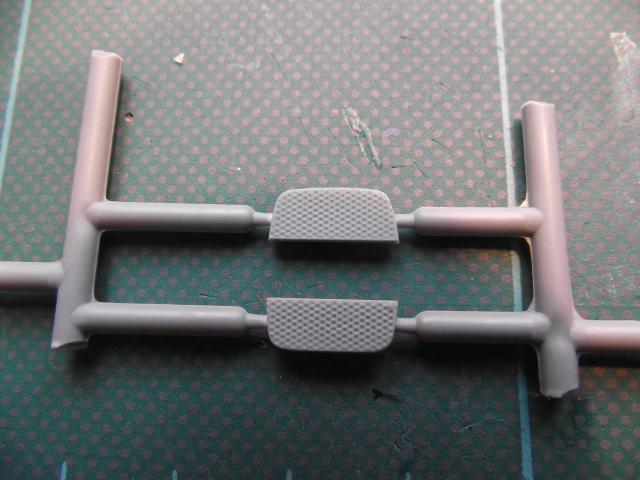

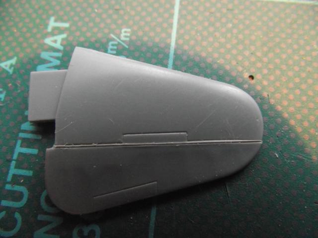

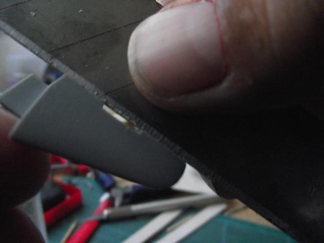

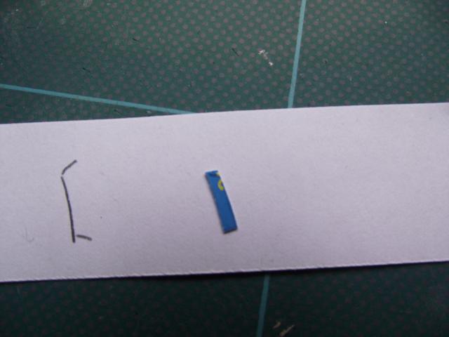

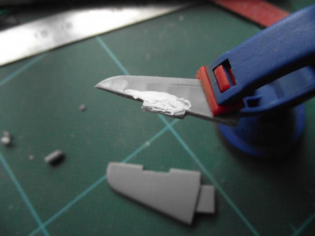

BEN , ON VA SORTIR LE SCALPEL.......et s'attaquer aux ailerons

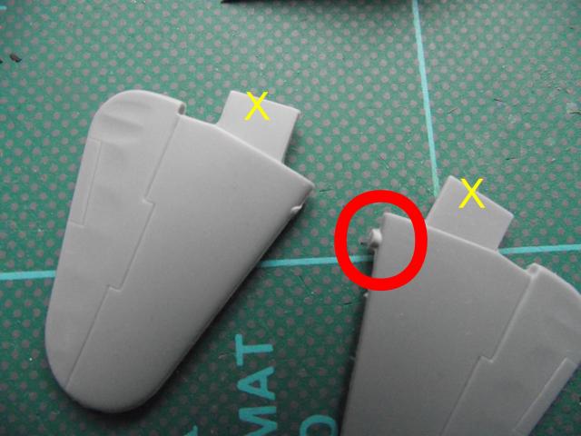

SVP Monsieur EDUARD les plots de moulages, on peut les mettre ailleur MERCI

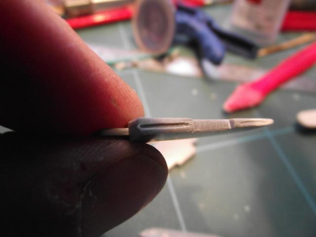

traçage léger (lame neuve)
plusieurs passes seront necessaires
au suivant....

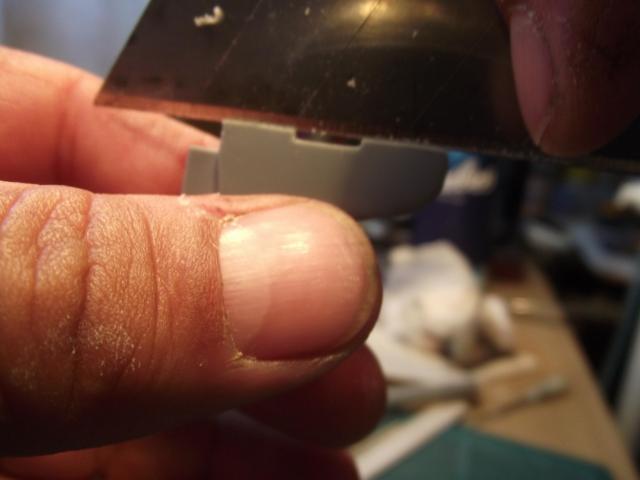

marquer l'encoche qu'il faut faire (pour modifier l'aileron) en laissant de la marge
gaffe aux doigts
et voilà....

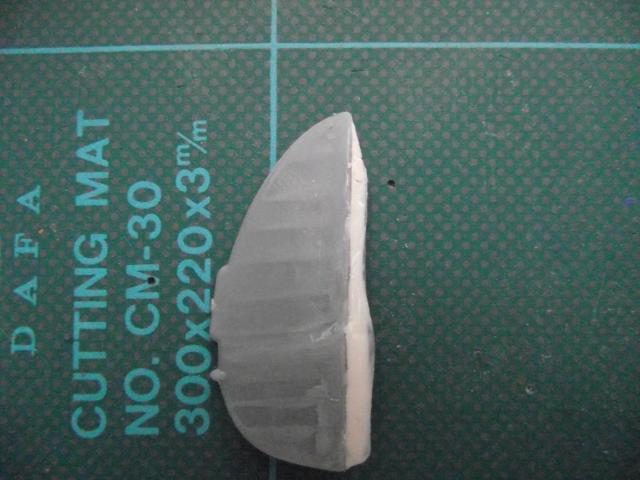

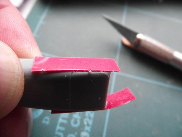

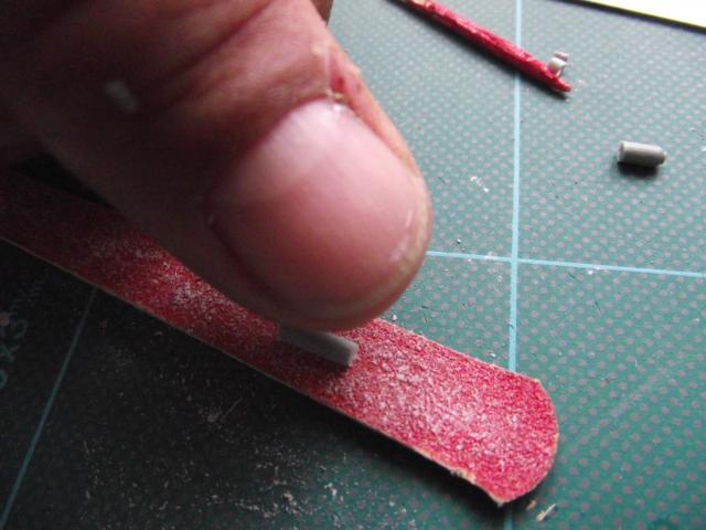

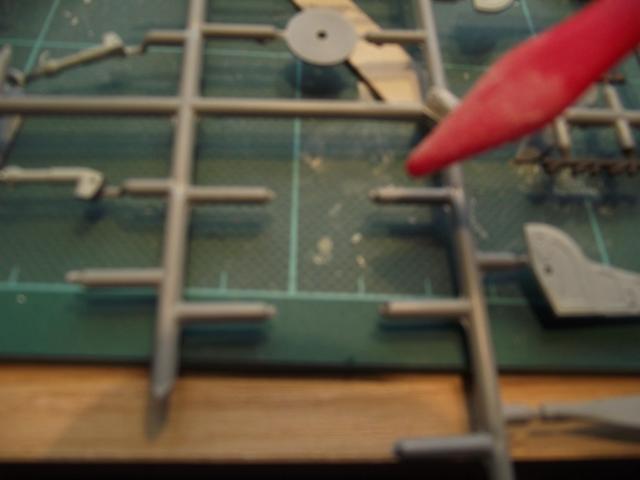

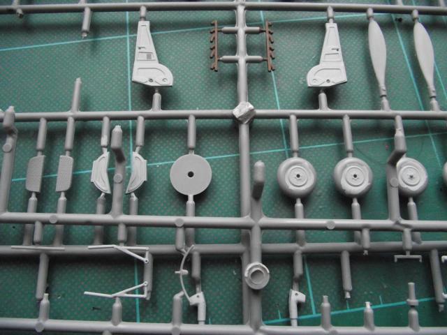

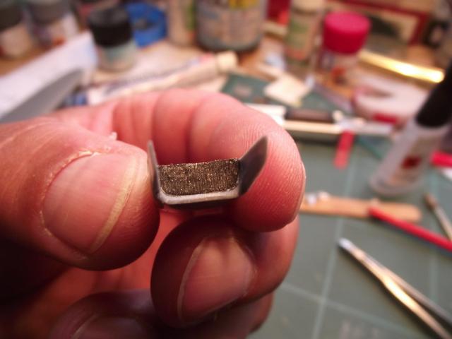

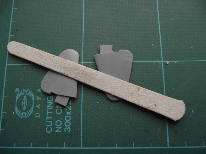

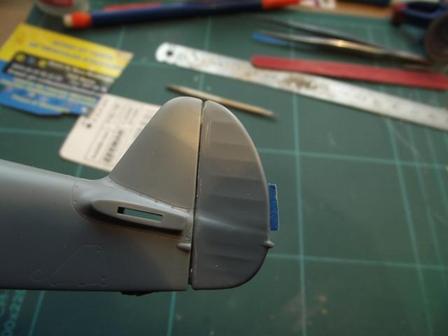

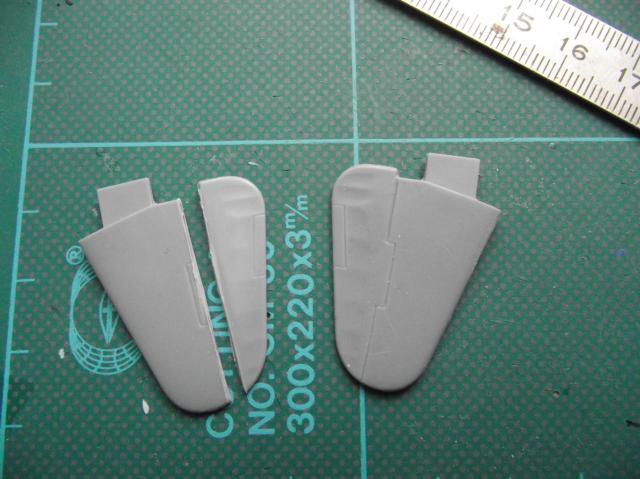

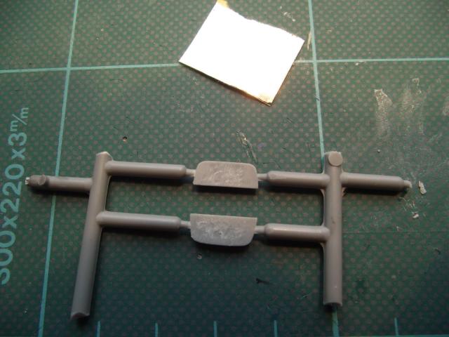

sur la grappe on récupère un morceau
que l'on ponce sur une lime à ongle
essais à sec
collage à la cyano et on complète le collage en noyant les "jeux" de colle

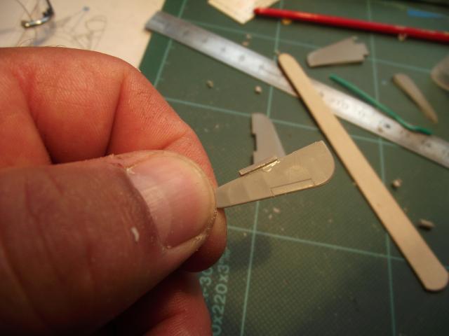

white putty si necessaire
au suivant

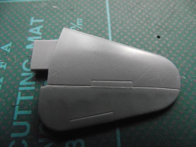

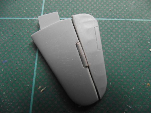

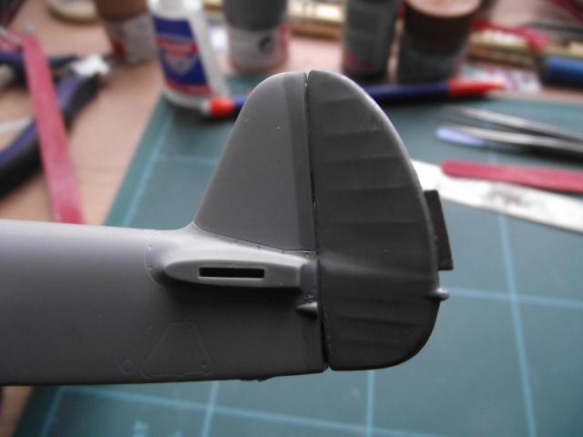

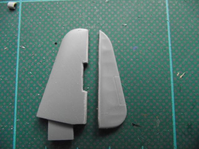

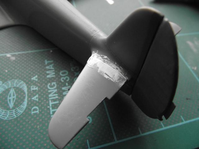

FINITION DE L'ENSEMBLE
à l'aide d'un lame de cutter , j'ai pris l'alignement de l'axe pour "creuser" l'emplacement de l'aileron....
en plusieurs passes....
on "creuse" en prenant son temps......   l'aileron fixe,
et on arrondi l'aileron mobile
voilà.....léger ponçage au 1000 de carrossier à l'eau
au suivant

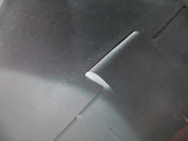

LE MODELE ORIGINAL
8)

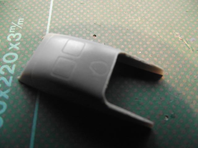

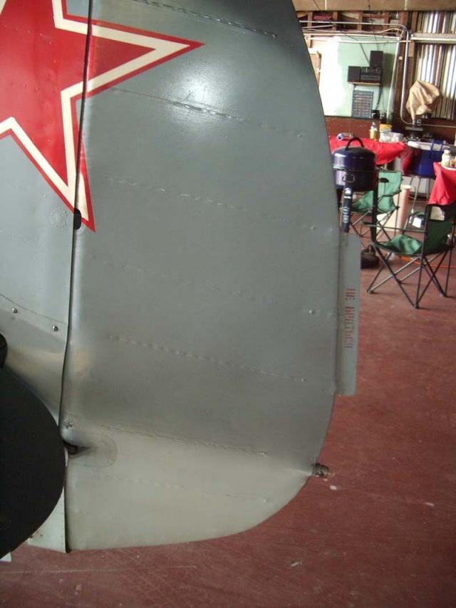

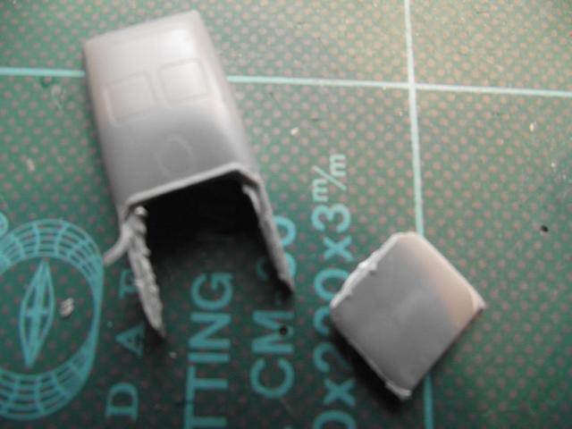

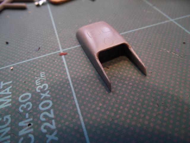

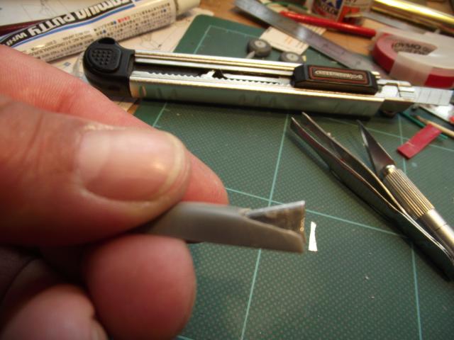

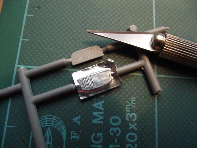

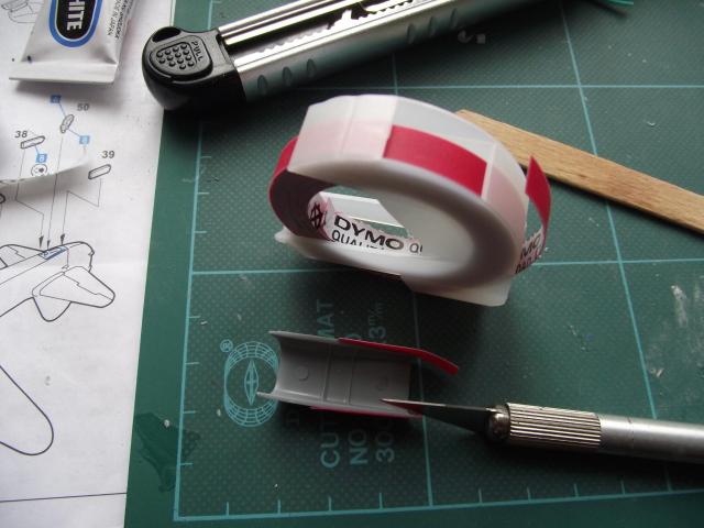

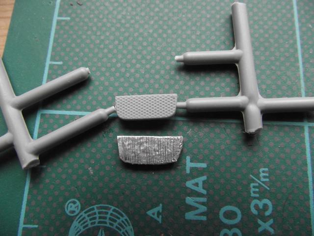

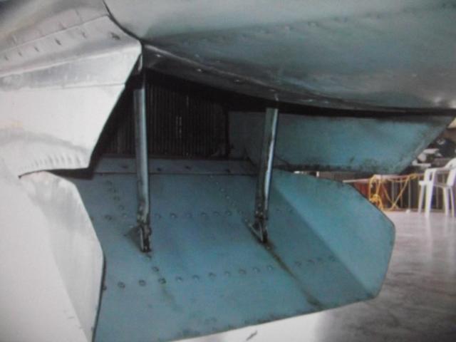

VOLET DE REFROIDISSEMENT DU RADIATEUR DU YAK III ECHELLE 1(voir le radiateur)
Je ne l'ai jamais vu représenté ouvert QUE SUR LE WALK AROUND
 alors une bonne occase pour faire autrement que les autres

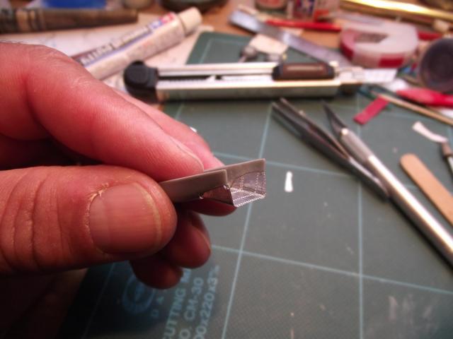

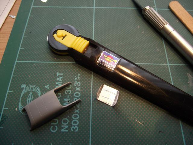

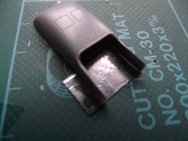

le carenage du radiateur dégrappé ,la bande dymo ,scalpel
de la bande alu pour refaire la partie mobile. (repliée sur elle mème)
éssai à blanc

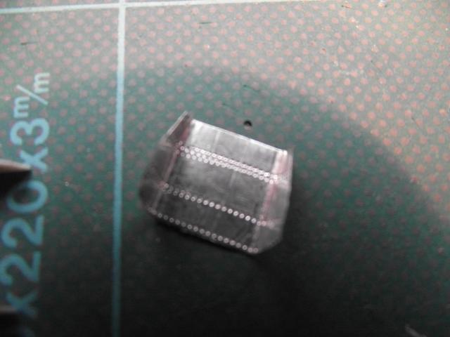

LE RADIATEUR
EDUARD le représente en croisillons
une fois enfermé dans son carenage, on le voie peu , mais bon , je corrige pour le feeling
c'est vrai qu'il est quasi invisible
il me restera les tiges qui servent à la fermeture à fabriquer
ET VOILA ENCORE UN SOUS ENSEMBLE
pose du WHITE PUTTY
ET SON PONCAGE
