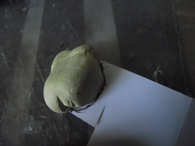

LE GABATRIT(LES.....)
LE FACONNAGE EN ALU
LES CORRECTIONS......
MISE EN FORME
LA SOUDURE ........A LA CYANO
ET UN BAQUET ......UN
MON PETIT TRUC POUR FAIRE UN COUPLE[Vous devez être inscrit et connecté pour voir ce lien]
EVIDEMMENT LE PLUS LONG C'EST L'AJUSTAGE
